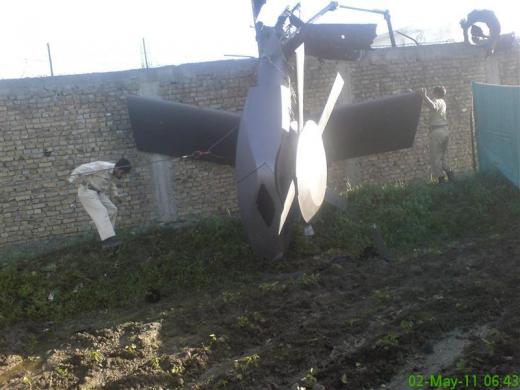

По настоящему спецназовского вертолета, вроде малошумной и малозаметной версии БлекХока. на которой БенЛадана Морские котики накрывали, у нас, увы, нет.
