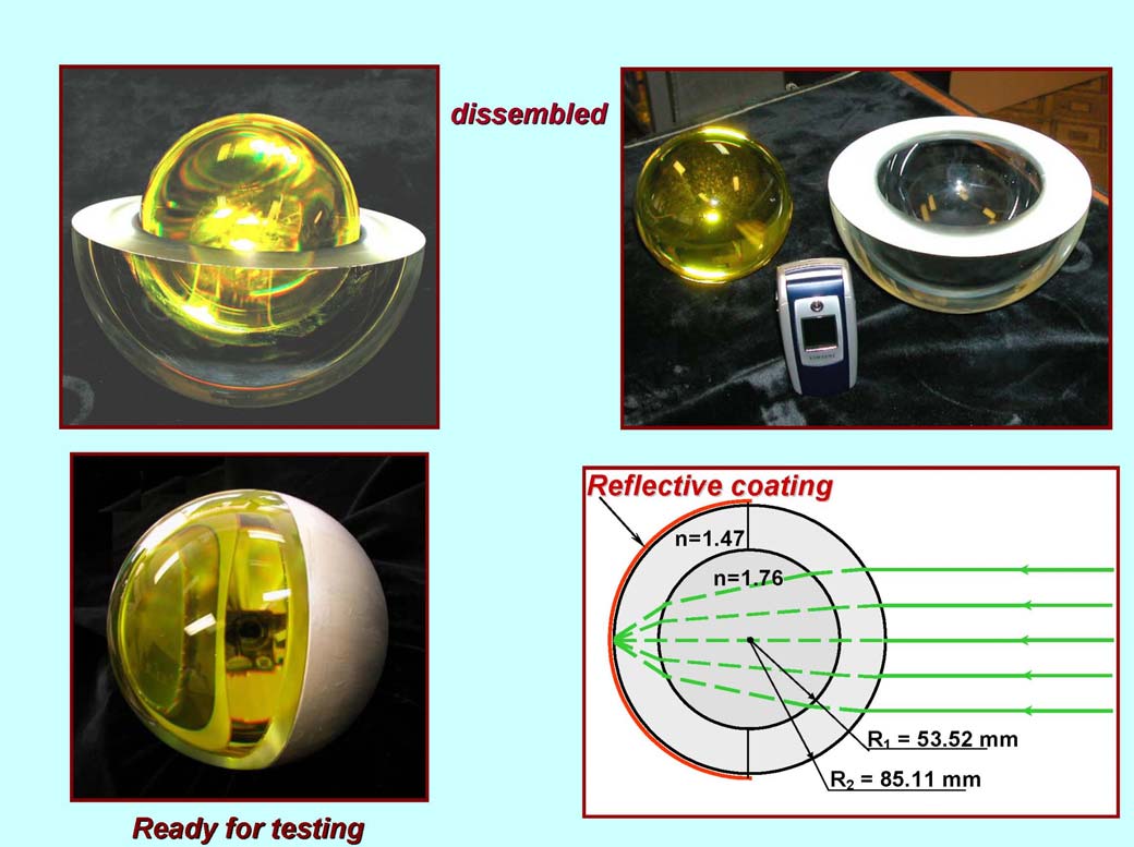

В буржуинских новостях пишут, что российский спутник столкнулся предположительно с осколками китайского спутника, уничтоженного во время тестов противоспутникового вооружения.
Российский спутник использовался для "пристрелки" лазеров обсерваторий мира и представлял собой стеклянную сферу диаметром 17 сантиметров.
