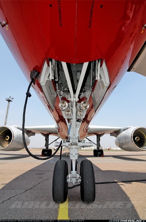

Посадочная фара, нет?
http://www.airliners.net/photo/Red-Wings/Tupolev-Tu-204-100V/1524959/L/
