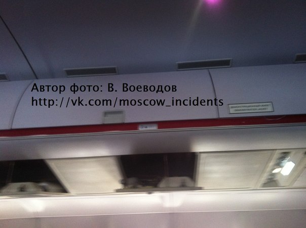

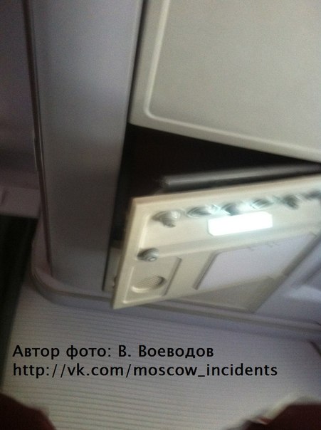

Фото открывшихся полок при посадке 64047 в Пардубице:
Strannik, я вам могу аналогичную фотку месячной давности показать, но не факт что с этим бортом, ичо?
особенное понравились мне коментарии МЧС, в кабине были стекла, мы не могли туда добраться, но видели как от туда идет кровь, и мы поняли что там есть люди.

204-ки имеют особенность жестко ударяться передней стойкой. особо опасного в этом ничего нет, да и пилоты RW научились за многие годы избегать этого явления каким-то простым маневром, о котором мне не раз рассказывали, но я забыл. кто-ниб объяснит. в пардубице было так на 100500%. об этом говорят аплодисменты. т.е. плавно сели на основные стойки, покатились. публика аплодировала. переднюю не удержали, стукнули об глобус. неприятно, знаю по себе. но ЭТО НЕ ОПАСНО.
еще раз повторяю - явление частое и ничего общего с недопустимой перегрузкой не имеющее.
