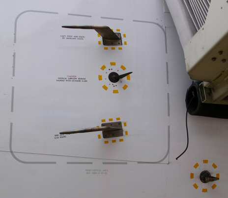

Для наглядности - верхняя и нижняя - трубка Пито (в первую очередь меряет скорость за счет разницы давлений), посреди - "флюгерок" Alpha Vane который меряет угол атаки...
