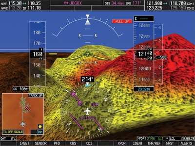

    А вот такая индикация - настоящее и ближайшее будущее мировой гражданской авиации, и, Слава Богу, Россия не будет исключением:
    http://youtu.be/Y9_Wo7e0XOM

    2Бельбек:
    Как бы там ни было, но Synthetic Vision не оставляет Вашим вариантам никаких шансов. Как ни прискорбно, но это нужно признать. Лет 20 назад - да, было бы за что бороться. А сейчас - увы...
    Вы действительно считаете что имея на борту Synthetic Vision катастрофу рейса AF 447 можно было предотвратить?
    Не знаю. Но, думаю, будь у них на борту SV, вероятность попадания в такую ситуацию существенно уменьшилась бы. Да, SV сама по себе не решает проблему сохранения правильной пространственной ориентировки при таких условиях, о которых говорите Вы. Но она решает огромную кучу других проблем и существенно повышает ситуационную осведомленность экипажа. Особенно - при полетах на малых высотах над местностью со сложным рельефом и большим количеством препятствий. Вы зацепились за одну единственную проблему и считаете именно ее краеугольной. А это на самом деле совершенно не так. Как по мне, то гораздо разумнее для таких ситуаций было бы полагаться на автоматику. Реализуйте старый добрый режим "Приведение в горизонт" - хоть в автоматическом, хоть в директорном режиме - и проблема будет решена. И для этого не нужно откатываться в доисторические времена, притягивая за уши символику стрелочных приборов для отображения пилотажной информации на больших многофункциональных экранных индикаторах...
