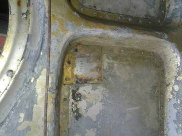

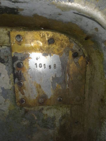

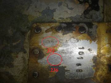

Выкладываю фото, те которые есть.
Похоже, что третья цифра тоже единица. А четвертая может быть и 3 и 5, и 6, и 8.
Почистил.... номер все же оказался 01158... выбит очень хорошо.

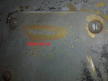

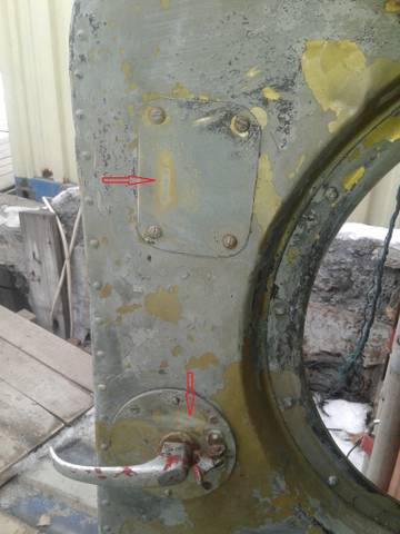

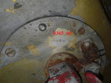

На других элементах есть повторяющиеся цифры 0365 на креплении ручки аварийного сброса двери и на накладке...
0365 тоже может быть заводским номером вертолёта Ми-4А, выпущенном в июле 1958 года. Скорей всего, это он и есть.
