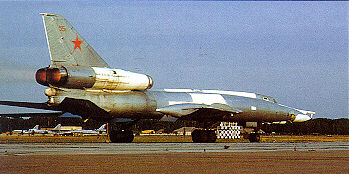

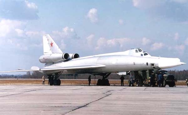

Вот два "учебника":
в чем отличие? Первый Ту-22УД, второй Ту-22У с разводкой для штанги дозаправки, разве нетак?

\\\\\\\\в чем отличие? \\\\\
Нет между ними никаких отличий.
\\\\\\\Первый Ту-22УД, второй Ту-22У с разводкой для штанги дозаправки, разве нетак?\\\\\\

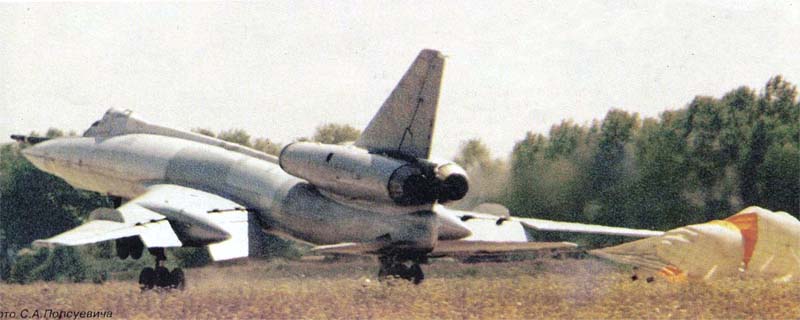

К сожалению (или к счастью), но не так. На спарки поставили штанги, но не систему дозаправки. Поэтому УД и не было. А после того как подписали ОСВ попробовали штанги поснимать. Возникли проблемы с центровкой. Снятие приостановили. И так и остались несколько самолетов без штанги. Вы ж на фото посмотрите на №99 (помоему это он) - у него на носу "бородавка" от стоявшей некогда штанге. И снимать их начали только в тбап. А в одрап они до конца со штангами летали - как на фото Сергея Попсуевича.
