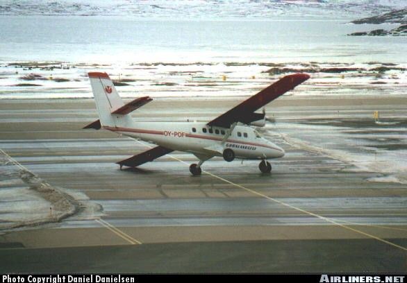

Второй инцидент - на посадке "чиркнули" кронштейном крыла по поверхности ВПП. По итогам осмотра кронштейн заменили.
У вас вот так это было?

У нас самолет чиркнул кронштейном похоим образом, но угол был поменьше.
