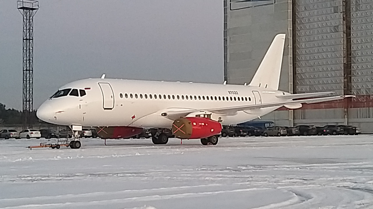

Фактически бывшими партнёрами из недружественных стран авиазавод им. Гагарина в Комсомольске-на-Амуре был поставлен перед фактом снижения до штучного производство «Суперджетов» с последующим прекращением его выпуска. В 2022 году планируется передать авиакомпаниям не более десяти самолётов SSJ100, только семь из которых будут построены в уходящем году. В 2023 году новых самолётов ожидать не приходится, и если в авиакомпании и будут передаваться какие-то машины, то это будут самолёты, взятые с хранения.
Всего с начала года в Комсомольске-на-Амуре были подняты шесть новых «Суперджетов»:
  • 14 января первый полёт выполнил лайнер с заводским номером 95221 и временной регистрацией 97027;
  • 1 февраля – з/н 95222, в/р 97028;
  • 25 февраля – з/н 95223, в/р 97029;
  • 17 марта – з/н 95224, в/р 97011;
  • 18 апреля – з/н 95225, RA-89189;
  • 29 июня – з/н 95226, в/р 97026.
2 ноября в аэропорту Домодедово состоялся облёт после длительного простоя и проведения работ по восстановлению лётной годности одного из самых первых серийных самолётов SSJ100 с регистрационным номером RA-89004. Этот лайнер – шестой серийный, его заводской номер 95012. ВС было построено в 2011 году, это был третий Superjet 100 в парке «Аэрофлота», где самолёт эксплуатировался с декабря 2011-го в течение двух лет, после чего в соответствии с условиями лизингового контракта он был возвращён производителю. Пока не сообщалось, какой авиакомпании будет передан этот борт.
