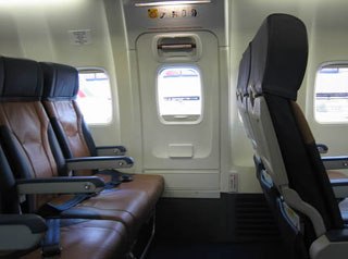

Аварийный выход на крыло место в салоне при стандартной компоновке не ест (а если и ест то пару дюймов). Как-нибудь сядьте в A319 напротив аварийного выхода и посмотрите сколько места на него выделено.

Дополнительные выходы маленького размера (как на A319), места в салоне не едят), ну может 2 дюйма, не более)). Дополнительные выходы мешают компоновать салон гибко, но на стандартную компоновку почти не влияют)).

atibati, зачем вам расширение дверей ?! Про 2 дюйма на аварийных выходах, дюймы у вас какие- то странные :)
