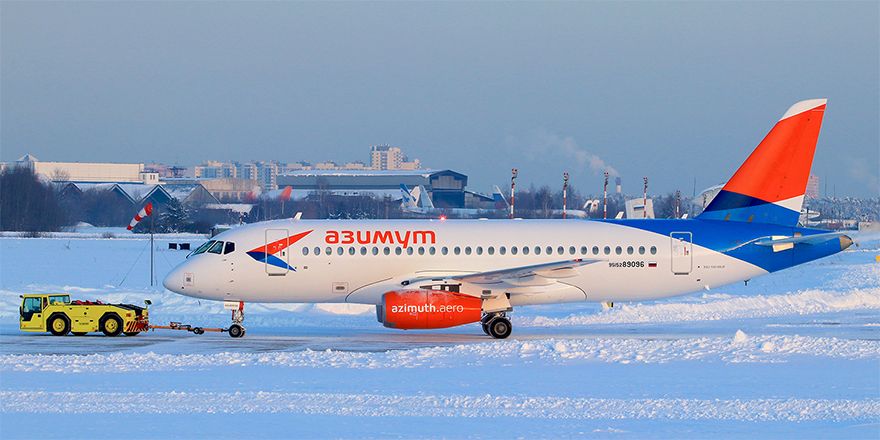

они уже успели повредить один из бортов при буксировке, но не так фатально как в Мексике.
Да там не то, чтоб повредили. Вообще - это "рабочая" ситуация и не должно было быть вопросов вообще, если бы не одно "но". ГСС разрешает использовать для буксировки спецводило для SSJ и водило для А-320, но с заменой срезных болтов на "суперджетовские".
Это бред : гсс вообще представляли, как приезжает хендлинговая компания на тягаче и начинает "находу" менять срезные болты в водиле под разные самолёты (Ростов ладно, а какой-нибудь франкфурт-))) ) Ну и вероятно косяк авиакомпании, что скорей всего использовали эйрбасовское водило с болтами от А-320, а кто-то нажал на тормоза случайно или тягач поехал, а самолёт не сняли с тормозов. Не редкость кстати в авиационной практике в целом. И на советской технике такое бывало. Болт на водиле не срезался, так как очень мощный, а срезался болт на проушине на передней стойке - это как "вторая" инстанция защиты конструкции от приложения чрезмерных усилий. А дальше уже импровизация нужна: что делать если это случилось .
А что мешает один раз водило доработать под SSJ, написать на нем большими буквами SSJ и забыть?
#автоудаление
А что мешает один раз одно водило доработать под SSJ,
Надо просто купить водило для SSJ и забыть. Правильно так, я думаю. Так как менять "применяемость" водила (то есть его парт-номер) и закрасить A320 (формально) никто не может и что там стоит в узле сцепки - хз, если несведующий человек придёт и посмотрит на это водило: наклейка SSJ, партномер на табличке А-320

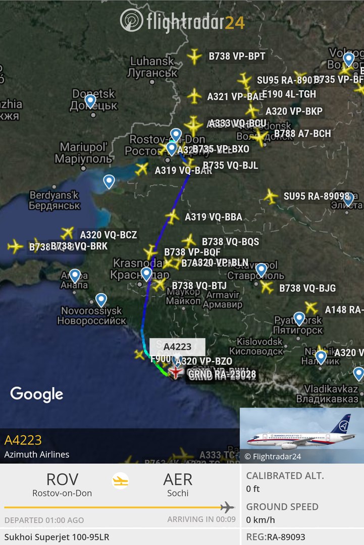

Если верить флайтрадару (т.е. плюс-минус трамвайная остановка), то у Азимута на 4 борта за последнюю неделю примерно 190 часов налета, без малого 7 часов на один СПИСОЧНЫЙ борт в сутки.
