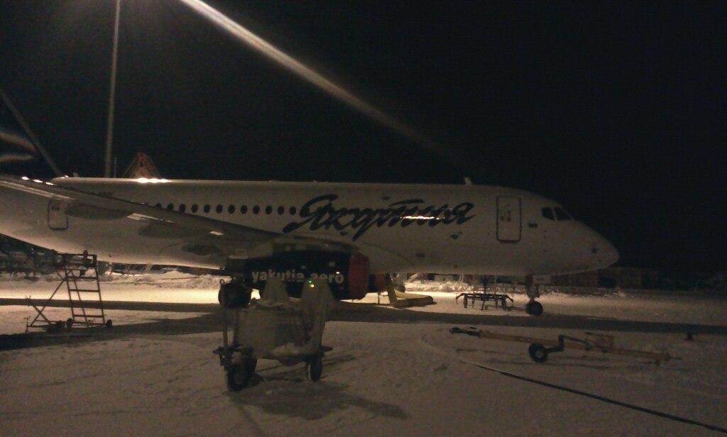

В Якутске травили стойки и на Ан-24, 12, Ил-76 и т.п. все зависит от многих факторов. Обычная история.
Да ладно православные :) Крещение же! Если две недели борт на морозе не замечать, то и не то потечёт. я по опыту работы с якутами знаю их отношение к технике. тупаля к нам приходили как после атомной войны на форму. всё починят в КНА. вот только надолго ли? искупнитесь в сугробе, снег горячий и будем надеяться на лучшее. наоборот для суржика такое варворство хорошо~ ибо всё покажет.
Алексей, а почему сию операцию нельзя было сделать на базе эксплуатанта?
Кстати, известна причина выхода из строя стойки? Брак завода-изготовителя, или неправильная эксплуатация авиакомпанией? Вроде бы были уже такие проблемы при испытаниях опытного борта год назад.?
Потому что на базе эксплуатанта нихрена НЕТ.Есть только водило ну и сам самолет.Самолет стоял на улице 10 дней при темперетуре до -53 может это было причиной.А может и брак .Никто однозначного ответа сейчас не даст.С эксперементальным бортом была аналогичная проблема ,но стойку зарядили снова и дефект не повторился .

Сегодня контрольная проверка после замены стойки и полетит домой

1) Так были со стойкой проблемы или погода помешала?
Насколько я понимаю, все вместе + еще и претензия к Якутии или АТБ + претензия от Якутии к ГСС - полнейшая совокупность.
Занимались бы тренировками, по примеру приема ан-148 Ангарой - не морозили бы 2 недели борт, не морозили бы борт - скорее всего со стойкой было бы все нормально.
Но метеоминимум КВС не "перепюнуть" в любом случае, если все делать по правилам...
2) Когда копируют статьи в Вики - ошибки проверяют? :)
1. Погода помешала. Все остальное - это производные и следствие данного явления.
2. Где ошибки в копированном тексте? Вы можете это сообщить или исправить сами.
Я думаю, что сравнение с Ан-148 здесь неуместы, так как самолёт делал оборотный рейс и не успел промёрзнуть в Якутске.
