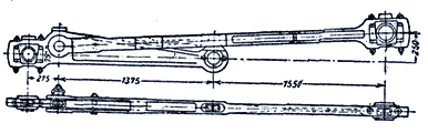

Кстати, забыли упомянуть еще вариант - шатунный привод, а-ля применявшихся на паровозах. Будет еще проще и надежнее
Сделать это добро из дерева можно, но на много сложнее, чем цепь, т.к. для того чтобы это крутилось (хоть немного) нужно выдерживать малые зазоры, иначе даже от малой нагрузки, всё это перекосит и заклинит. О прочности материала (дерева), я молчу...
собственно, зазоры при нынешнем уровне обрабатывающих станков - вопрос лишь бюджета. Прочность клееных деревянных материалов тоже вполне на уровне. Да и о какой нагрузке мы говорим? - там же не спортсмены профессионалы будут ехать, толщине ног которых любой конь позавидует. Хорошо, если у нас мощность будет 0.5 л.с.. Для этого каких-то супертехонолгий не потребуется:
