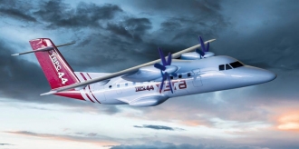

ТВРС-44 "Ладога"
Да мне все равно есть там ОАК или нет. Вот абсолютно все равно. У меня главный вопрос в этой части - кто из КБ входящие в состав ОАК планируется или не планируется к привлечению к данному проекту. Зачем мне общая информация известная всем! У вас есть конкретика - какое КБ отрасли?
И про серийное производство. Сериный завод должен быть известен. Иначе как считали бизнес-модель проекта!? Вряд ли из разряда «пол - палец - потолок». А вы пишите кооперация только утверждается. То есть конечная цифра (уточнённая) стоимости проекта ещё не известна. Так получается?
Под локализацию L-410 был построен сборочный цех в г. Арамиль, на территории бывшего аэродрома ТА. Это по соседству с АО "ААРЗ" бывшим №695. Кроме этой, у УЗГА есть еще две производственных площадки.
Сборочный цех должен подойти и под ТВРС.
То есть, отдельные агрегаты и детали они могут производить у себя, но основные сборочные единицы, должны получать по кооперации.
Относительно чистоты помыслов - Пару десятков лет наши предприятия плавали по уши в коммерческом дерьме. Мало кто смог, побывать у руля и не запачкаться. Тем более и конкуренты на вентилятор пренепременно набросят. Поэтому предлагаю дискуссию на эту тему закрыть. Впрочем не возбраняется принести решения суда...
Вот любопытно, не встречал информации о наличии у УЗГА производства "отдельных агрегатов", кроме сборочных площадок.

Попалась на глаза статья в журнале "Взлет", и вспомнил, что Ваш вопрос по производству на УЗГА так и висел не отвеченным.
Буквально сказано:
"Будет ли УЗГА разрабатывать какие-то системы самостоятельно?
Ряд систем АО «УЗГА» действительно будет разрабатывать и комплектовать самостоятельно. Среди них система штурвального управления, гидросистема, система пожарной защиты, топливная и дренажная системы, кислородная система, аварийно-спасательное оснащение, интерьер, бытовое, пассажирское и транспортное оборудование, система управления общесамолетным оборудованием, система бортового технического обслуживания, средства наземного обслуживания и ряд других.
Где планируется освоить серийную сборку самолета? Будет ли сформирована кооперация по агрегатам планера, есть ли понимание, кто в ней может участвовать?
Вопрос по серийной сборке пока открыт. Окончательную сборку опытных образцов ТВРС будем выполнять на своем производстве в Екатеринбурге. Кооперация по изготовлению агрегатов планера определена как единая для опытных и серийных самолетов, в ней рассматривается задействование промышленных площадок в Таганроге, Комсомольске-на-Амуре, Нижнем Новгороде и Самаре."
Сам могу сказать, что на УЗГА имелся приличный станочный парк для универсального мелкосерийного производства. Очень большую номенклатуру запчастей для производственной деятельности (ремонт авиадвигателей) они изготавливали сами. Так же имелось у них свое производство проверочных стендов.
Кое-какие подробности, не звучавшие в статье «Взлёта»:
По словам главного конструктора проекта ТВРС Сергея Меренкова, на деле получилось полное перепроектирование прототипа, фактически - создание нового самолёта. «Комплектация, материалы и крепёж - новые на 100% и полностью отечественные. Новым является фюзеляж, включая всю теорию, поперечное сечение, носовую и хвостовую части, обводы фонаря кабины экипажа, всю конструктивно-силовую схему, всю компоновку и навеску крыла и оперения», - рассказал Сергей Меренков в интервью изданию «АвиаПорт» в апреле этого года.
Полностью перепроектировано оперение, зализы крыла с фюзеляжем, обтекатели основного шасси, конструктивно-силовая схема крыла и его исполнение из длинномерных фрезерованных панелей. Также полностью перекомпонованы закрылки, элероны, интерцепторы и системы в крыле. Новой особенностью конструкции крыла и оперения является установка нагревательных элементов электротепловой противообледенительной системы.
Для выполнения требований Минпромторга потребовалось более чем на метр удлинить фюзеляж, применить переднее расположение входной двери-трапа вместо заднего, увеличить ширину фюзеляжа по полу примерно на 10 процентов (с 2020 мм до 2250 мм). Почти в два раза увеличены ёмкости крыльевых топливных баков, максимальная взлётная масса выросла с 15100 кг до 17000 кг (~ +20%). Последнее потребовало применения новых, более мощных двигателей и нового усиленного шасси. Общие с прототипом остались угол установки крыла и угол поперечного V.
Самолёт проектируется по традиционной цельнометаллической сборно-клёпаной конструкции планера с верхним расположением крыла. Из композиционных материалов будут выполнены закрылки, интерцепторы, носовой обтекатель и законцовка фюзеляжа, зализ крыла с фюзеляжем и обтекатель основного шасси. Также из композиционных материалов будут изготавливаться полы транспортной кабины, потолочные багажные полки и облицовка интерьера. Рули и элероны предполагается спроектировать консервативной конструкции.
Учитывая сжатые сроки проектирования, ряд агрегатов, создание, испытания и сертификация которых требует длительного времени, взяты с других серийно выпускавшихся самолётов - фонарь кабины с конусными лобовыми стёклами от Ан-74, Ан-140, основные стойки шасси из состава Ан-72/74, передняя стойка из состава грузо-пассажирского самолёта С-80ГП. Кресла лётчиков - от самолётов Ан-140/148. Вспомогательная силовая установка – ТА-14, серийно производящаяся в России или PBS Safir 5, которой оснащается L-610.
Предконтрактная работа по ТВРС-44 была начата на УЗГА в декабре 2018 г. Государственный контракт подписан 25 декабря 2020 года. На декабрь 2021 года запланированы защита технического проекта и макетная комиссия. Первичная сертификация ожидается в декабре 2024 года. Запуск серийного производства – в 2025 году.
