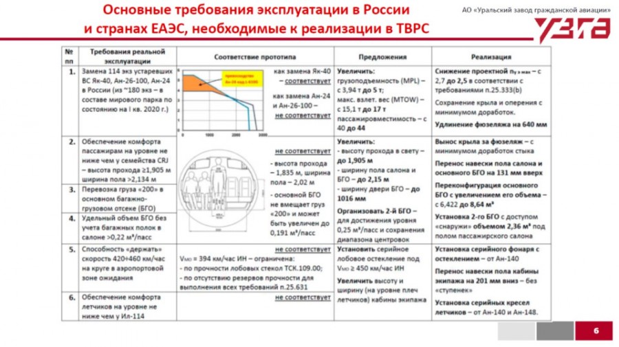

А что там может быть украинское? Фонарь кабины Ан-74/140 разве. Но тут будет весьма сложно доказать авторские права - достаточно внести небольшие изменения в конструкцию - и всё. А на сами стёкла Антонов уже прав не имеет.
Кресла вряд ли украинские. На российские самолёты их сейчас делает ООО "СП Автоматика" в Долгопрудном.
ООШ наверняка Гидромаш. Или Авиаагрегат? В любом случае Ростех. ПОШ вообще Сухого - от С-80ГП. И наверняка изготовитель тоже один из двух перечисленных.

Нравится, как люди по крайней мере планируют: "перенос навески пола на 131 мм вверх, установка 2-го БГО под полом".
У Ил-114 также могли убрать передний багажник под пол, убрать ненужные теперь аварийные двери на крыло, таким образом уменьшить вес и увеличить вместимость. Даже не нужен "перенос навески пола". Но не стали. С одной стороны, понятно — проект и так рождается трудно, не стали усложнять. С другой — упустили очевидное улучшение, вернуться к которому теперь смогут в срок не ранее чем от "лет через 10" до "никогда".
Думаю, перевесил объём необходимой сертификации.
