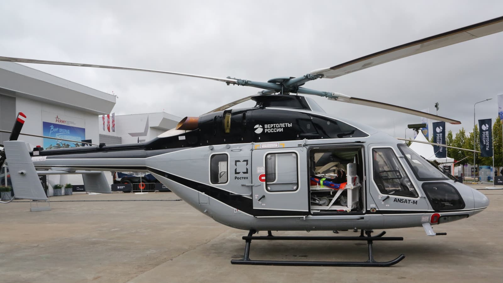

Заблуждение.
Посадка с пробегом на полозковых шасси никогда не была проблемой.
При отработке авторотации до земли садимся на пашню без всяких проблем.
А на коленных шасси сесть в таких условиях на пашню - гарантированное повреждение ВС.
Тот же H130 на авторотации без пробега вообще посадить практически не реально.
30 метров на полозках гарантированно придется проехать.
Одним словом, никаких проблем у полозковых шасси с разбегом/пробегом нет вообще.
