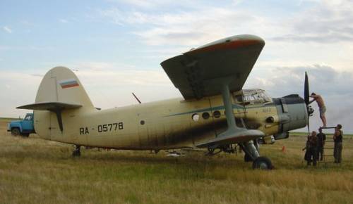

А много Вы знаете автомобильных двигателей с воздушным охлажденем? Рабочая температура цилиндров 180 - 200*С. И потом не обязательно, что бы был такой расход масла. Были двигатели, у которых расход был меньше 5л/час, но это конечно либо новые, либо после профилактики. А так, на точке постоянно присутствовали два сорокалитровых молочных бидона с МС20.
И еще болячка этих двигателей - подтекание масла "из всех дырок".
Вот примерно то о чем я говорил - АХР, характерный правый борт и на маслорадиаторе тоже видны подтеки масла.

Это не рекомендация, а обязательное действие как на холодном, так и на горячем после длительной стоянки(кажется более 30 мин.). Холодный крутили руками, а горячий стартером с выключенным магнето. И все равно при первом запуске сгорает то, что осталось в цилиндрах, а что не сгорает выбрасывается через выхлопную систему на правый борт. Можно провести пальцем и, помимо сажи, вымазаться в масло.:)

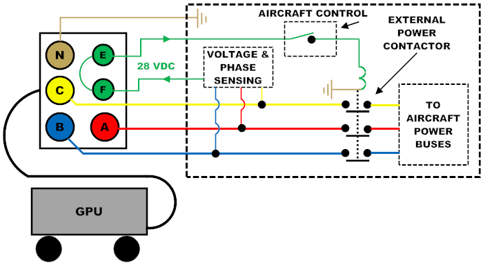

Вопрос, наверное, больше к аэродромщикам по наземному источнику аэродромного питания переменного тока - с унифицированной вилкой на ШРАП-400, в том числе зарубежные аналоги - переменного тока с шестью штырями. Четыре длинных штыря - это 3 фазы переменного тока 115В 400 Гц плюс земля (или нейтраль). Два коротких штыря - предохранительные. Вопрос: подаётся ли на два коротких штыря какое нибудь напряжение?
не аэродромщик, но с точки зрения банальной логики, если без перемычки( на вилке)между ними, рабочие каналы не запитываются, то наверное какое-то, небольшое, напряжение есть.
Между ними перемычка, через которую бортовое +27В зажигает сиг. лампу подключения наземного питания.
Два маленьких штыря имеют перемычку и подсоединят минус на контактор(при условии правильности чередования фаз). Ну как то так.
Про правильность чередования фаз- лишняя фраза. Машина(Як-42)стояла два года, при постановке под ток, приборы посходили с ума. ПКП валится, ПНП вращаются, куча отказов. Хорошо, спец был умный- запуск ВСУ от аккумуляторов и все стало на свои места. Фазы перепутаны на источнике были.
Это я так для инфо на счёт фаз. Не знаю как на Як-42, но на Ми-8МТВ при перепутывании фаз в аэродромном иисточнике БЧФ-208 не даст подключить на борт... А если назвать более понятливее предназначение маленьких ш. то это управляющие(так же как маленький на ШРАП-500). Т.е. предотвращают искрообразование при подключении и разъединении. Вначале в соединение входят большие штыри . а потом маленькие(которые управляют контактором подключения ИП на БС).
Да ещё: никакого напряжения на маленьких ш. нет - это минус(т.е. корпус ВС).
Всем спасибо, разобрался. Действительно, никакого напряжения на короткие штыри не подаётся, в вилке просто стоит перемычка, которая замыкает их между собой - это подтверждают также схемы в SSM 24-41 External power. В сети нашёл наглядный упрощённый рисунок. Кстати там, где нашёл, есть забавная история, как эксплуатируют эти разъёмы за океаном - для знающих английский: http://rotate.aero/forum/safety-smarts/228-external-power-plug
