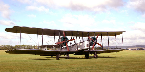

Или даже
Из-за дождя со снегом началось стремительное обледенение самолёта, а снег стал забивать карбюраторы двигателей, правый мотор остановился. Браун, рискуя жизнью, пробрался по обледеневшему крылу до двигателя и запустил его. После остановки левого двигателя, Брауну пришлось пятикратно повторять эту операцию.
