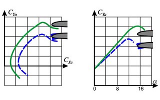

Это неверно. Страдают в первую очередь несущие свойства крыла - растет Сх, падает Cy, диапазон углов атаки "плывет".Почему то всегда считал что главная задача обливания если пленка льда тонкая это забота о механизации крыла - все там двигается туда-сюда, выскакивает (интерцепторы), куча движущихся деталей, не дай бог что заклинит.
