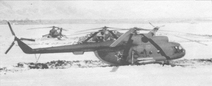

Хм. А какую броню используют в вертолётах (кроме бронестекла) ? Сталь же туда не впихнёшь, а алюминий вряд ли сильно защитит....
На Ми-8 да на Ми-17 в качестве дополнительной брони вроде бы таки сталь используют.
Усилению подверглась и система бронезащиты кабины экипажа, которую дополнительно прикрыли закрепленными на наружных кронштейнах стальными экранами толщиной 5 мм. Внутри броня навешивалась на перегородке за креслами летчиков, на двери со стороны грузовой кабины, по бокам у блистеров, а также снизу на полу и спереди под приборными досками (позднее эти листы сделали откидными, на шарнирах, «гармошкой» — для улучшения обзора на взлете и посадке). ...В дополнение к 180 кг «штатной» брони сами летчики обычно укладывали под ногами или вешали на стенки кабины бронежилеты:
Именуемый «боевым вертолетом» Ми-8ТВ располагал солидным бронированием: кабину экипажа защищали бронеплиты из листовой стали КВК-2 толщиной 5—8 мм общим числом 19 штук. Из броневой стали выполнялись и сиденья летчиков, включая чашки и бронеспинки. Несколько плит брони крепились сзади по переборке со стороны грузовой кабины, а часть остекления спереди была заменена плоскими бронестеклами толщиной 50 мм из нескольких слоев силикатного и органического стекла. Восьмимиллиметровой стальной броней защищались также топливные насосы двигателей, маслобак и агрегаты гидравлики системы управления.
