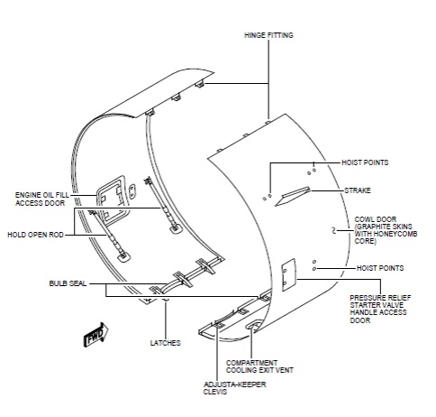

Странно, если не зафиксирован был замок, то на рулении и при запуске открылся бы капот и выпускающий техник мог заметить. Поэтому можно допустить и разрушение зафиксированного замка. Просто в моей практике было такое, что даже не техник, а представитель АК, провожавший рейс, заметил открывшийся замок переднего багажника правда на В -735 при запуске в процессе прогрева.
Так с двух сторон открылись. Что-то сомнительно, что один замок разрушился, и обе створки открылись.
ВОЗМОЖНО, что при открытии одной распахнуло/выдавило изнутри и вторую. Хрен знает какая там аэродинамика с открытой створкой.
Скорее недозакрыли обе.
Там на одном капоте сами замки-защелки установлены, а на противоположном - скоба, за которую замок зацепляется. Так что об "с одной стороны" речи не идет.

Наверное. Однако если верить схеме аэроплана, то расстояние от поверхности земли до нижней кромки капота от 46 до 58 см на стоянке. Туда и руку просунуть видимо не просто и заглянуть при осмотре тем более. Впрочем замки видимо чуть выше нижней кромки, но все равно неудобно скорее всего.
