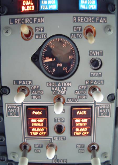

The Boeing 737 Air Conditioning System
Technical website for Boeing 737 pilots and engineers. Site includes news, system and operating notes, technical photographs, databases and related links.www.b737.org.uk
Series 3/5/6/700 pack output temperatures are independently controlled. Series 4/8/900 packs work to the coldest of the three zones, the two warmer zones are then heated by trim air after the mix manifold. In both series, flight-deck air is taken from before the mix manifold, however series 4/8/900 flight-deck air may also contain trim air.
737-3/500 Air Conditioning System Schematic Diagram
737-3/500 Air Conditioning System Schematic Diagramwww.b737.org.uk
Т.е. сис. кондиц имеет например две секции : пердняя часть салона от левого двигателя а задняя половина от правого. И соответственно воздух они сбрасывают в разные багажники.
Бред потому что воздух с паков смешивается в мэнифолде и уже оттуда распределяется по зонам и только левый может вентилировать кабину пилотов напрямую в обход мэнифолдаНу расскажите нам сколько PACК-ов в Б 737 и как поделены зоны, и откуда и куда дует. Я сказал в принципе а не как на конкретном самолете. Я даже знаю что на дримлайнере вообще нет отбора воздуха от двигателей и там сделано совершенно по другому.
