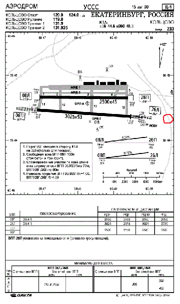

Если все правильно понял, то пролет приводной радиостанции (Locator Middle Marker LMM), ВПП 26Л, на высоте 75 метров?
Экзот выше ведь привел схему. Пролет ближнего привода на высоте 229 футов х 0,305 = 70 метров на удалении 0,6 мили = 1,11 км от торца ВПП 26Л.
---------- Добавлено в 02:53 ----------
А здесь они садятся на ВПП 08П?
Да.
В литературе описано, что снижается. Типа чпок, и оказываешься как будто в коконе, тишина. Видимо, остается только шум, дошедший через конструкцию самолета. Внешний шум от своего же самолета тупо не распространяется вперед.
Пересмотрите ролик, на времени 03:35 видна маркировка полосы 08 R и отбросьте сомнения.
