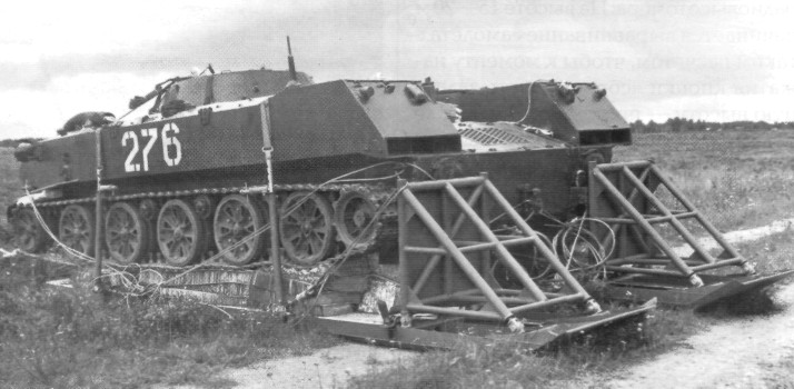

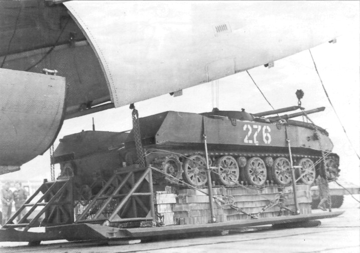

А зачем под БМД столько дерева уложено на поддон??? :eek:
Для распределения веса по полу самолета?
Или это не дерево, а что-то другое? некий буфер, смягчающий удар при приземлении?
UPD: полвопроса снято. Открыл следующую страницу книги и узрел вот это. Простое сравнение фоток дает понять: подкладка таки складывается при ударе.
Остался вопрос "что это".
