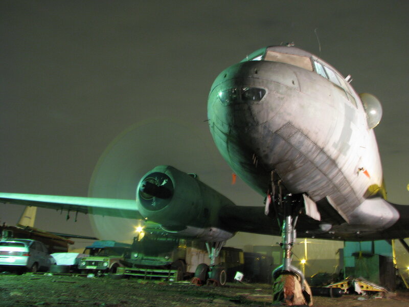

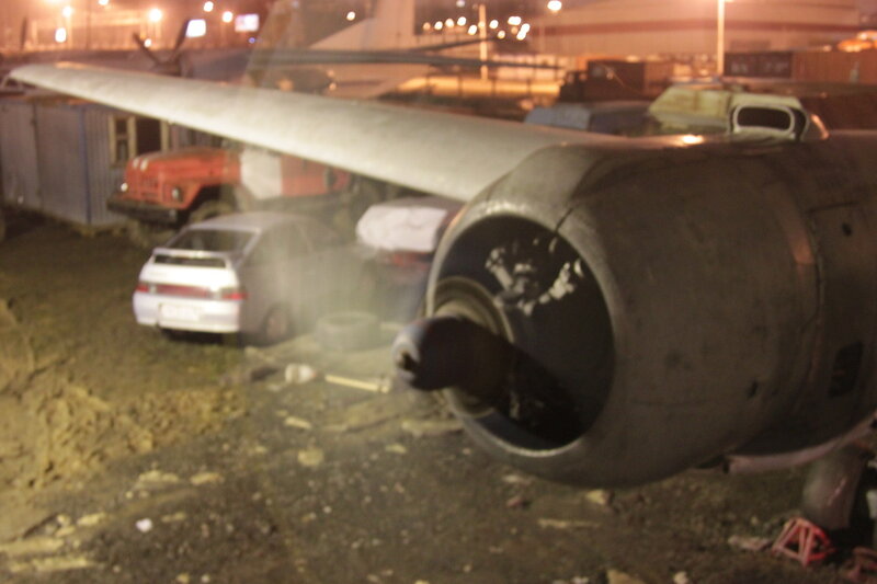

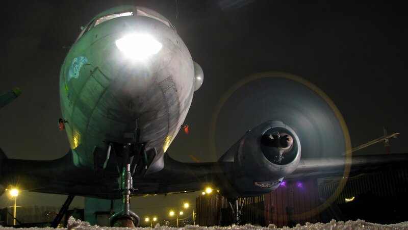

ИЛ-14T. Первый раз после многолетнего перерыва запущен левый мотор
В жизни нашей Голубой мечты весьма важное событие - запуск второго мотора. За счет опыта полученного при работах на правом моторе мы смогли достаточно быстро подготовить к пуску левый. Полноценно отгоняли его, попробовав разные режимы, составы смеси, положение лопастей. Гоняли суммарно почти час.

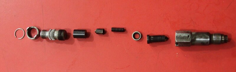

Форсунка в разобранном состоянии

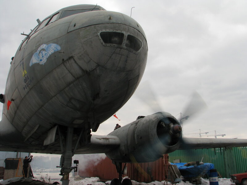

Правый мотор вышел на взлётный режим. Все параметры в норме

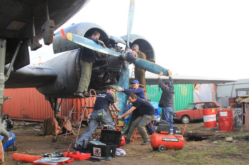

Съем воздушного винта
Чтобы снять мотор, сначала надо снять с него воздушный винт. Помимо этого нам нужно будет разобрать втулку воздушного винта, провести её диагностику, заменить все резиновые уплотнения в стаканах, т.к. наблюдались потеки масла на лопастях.
А дальше началось самое интересное - Саша начал разбирать винт АВ-50, изготавливая специнструмент, разыскивая и читая специальную литературу.
Глубокой московской ночью созвонился с директором Черского (посещение этого аэропорта описано у Сергея Доли) - Николай Андреевичем. Он очень по-доброму отнёсся к нашему проекту, нашёл людей, кто хорошо знает конструкцию двигателя и винта. Так, что у нас теперь можно позвонить не только Николаю Васильевичу! Правда, втулку они не разбирали - этим занимались ремзаводы, поэтому тут нам придется попотеть.
