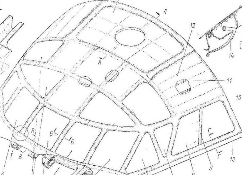

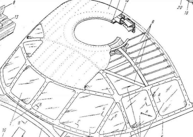

Позволю себе повториться... Ранние Ан-12 имели несколько иной переплёт кабины экипажа и набор остекления. Как и первые Ан-10.
Крайние боковые позаимствованы, как я понимаю, у Ан-8. Верхний аварийный люк прямоугольной формы и лобовое остекление из пяти элементов (что, кстати, на мой взгляд довольно ощутимо ограничивало видимость с мест лётчиков).
В какой-то момент и Ан-10, и Ан-12 в этом отношении получили конструктивные изменения, с которыми Ан-12 летают и по сей день. Лобовых стёкол стало четыре, немного бОльших по площади (обогреваемых по-прежнему два), верхний аварийный люк стал круглым. Боковые крайние разделились на сдвоенные, и упразднили один "лишний" переходной треугольник.
Не думаю, что все иркутские выпускники имели ранний вариант остекления. Интересует когда, и было бы здорово- почему, у Ан-10 и Ан-12 поменяли остекление кабины?
