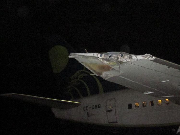

В Чили рейсовый Боинг 737-200 задел крылом полосу
Ещё бы чуток и.....
Интересно что у них произошло, гастингов небыло METAR 29007KT 6000 SCT010 BKN013 11/09 Q1012
