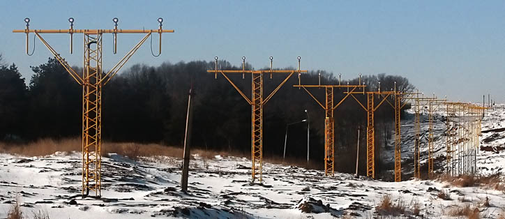

И еще есть вот такие штучки за ВПП:
images
такой безобидный вид у них не всегда
бывает и такой
Вот и вся логика: дали вам ВПП+КПБ(150м), будьте любезны, остановиться. Не получилось, значит есть виновные: а)экипаж - неправильный расчет, ошибка пилотирования и/или использование тормозной системы; б) ВПП - не соответствие фактического состояния переданному на борт и в) неисправность МЧ.
