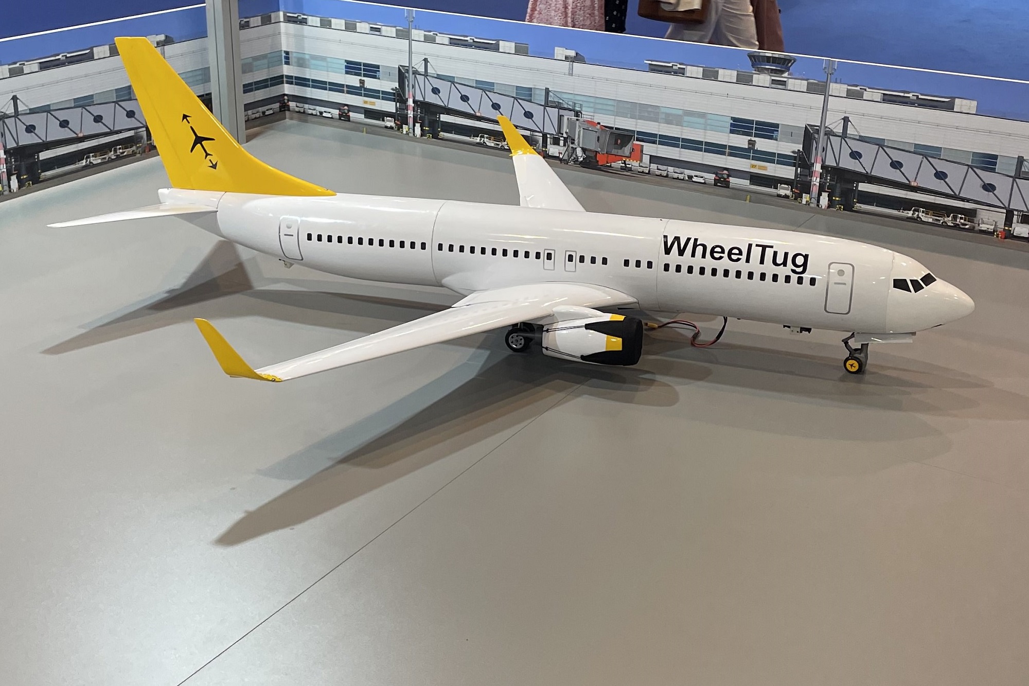

Рецепт от этой напасти может состоять в усложнении операций с шасси. Ну, чтобы не расслаблялись. Вот уже не за горами внедрение доработки на ПОШ: электродвигатель руления, запитанный только от ВСУ. Остается убедиться, что в полете изменение конструкции не приведет к проблемам с уборкой и выпуском. Планируют поставить камеры визуального контроля. 2500 компаний изъявили интерес к этой новинке. Если сертифицируют.
