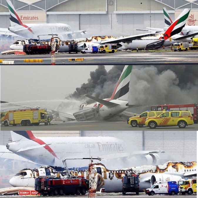

Аварийная посадка B777 в ОАЭ
Co71kCJVIAAOv4A.jpg:large
На борту находились 300 человек - 282 пассажира и 18 членов экипажа.
Как сообщают, все пассажиры и члены экипажа были эвакуированы в течение 45 секунд после аварийной посадки.
Наших там не было. И это даже странно: уже привыкли же - чуть где ЧП, а там - земляки.
Vik63, вполне возможно, что сдвиг ветра был сильный или не повезло оказаться в возникшем downburst (хотя условия не очень располагают к его образованию) и самолет "припечатало". Далее со всеми вытекающими
blck, Vik63, в фейсбуке:
I was there recently in similar weather conditions and I can confirm the weather is really nasty. METAR is just for a basic orientation what to generally expect but the real condition is changing in every second. When I did the approach every second aircraft performed missed approaches due to WS alert, we had luck and landed with 20kts wind addictive. Weather when we landed:
рядом стоящий 380-й явно тоже пострадал
Это иллюзия из-за ракурса фото. Судя по другим снимкам, А380 стоит достаточно далеко от места, в котором остановился пострадавший самолет. Вряд ли ему был нанесен какой-либо ущерб.
Самолет компании Emirates, совершивший аварийную посадку в аэропорту Дубая, должен был уйти на второй круг, однако не смог набрать высоту и сел на фюзеляж. Об этом сообщило специализированное издание Aviation Herald.
Его журналисты ознакомились с записью переговоров экипажа Boeing 777 с диспетчером. До захода на посадку никаких чрезвычайных ситуаций на борту не возникало. Диспетчер напомнил о том, что пора выпускать шасси, и дал разрешение садиться. Через две минуты после этого экипаж сообщил, что необходимо уйти на второй круг.
Он получил инструкции подняться на высоту 1200 м. Спустя несколько секунд диспетчер дал указание уходить на второй круг следующему самолету и вызвал спасательные службы к месту аварийной посадки – в конце взлетно-посадочной полосы.

Что-то мне не верится насчёт эвакуации за 45 секунд, вроде сообщали про 90 секунд, но и это очень мало. Трапы наверное были только с одного борта?
- в условиях высочайшего психоэмоционального напряжения экипаж, выполняя действия по уходу, забывает двинуть РУД на взлетный режим и нажать TOGA Switch. При этом остальные клманды и действия исполняются, как то уборка закрылков на 20 и уборка шасси.
310, при всем моем уважении, Вы пишите страшные вещи!!! Какой 777? Цесна с пропеллером! И долбать, долбать и долбать!!!! Я могу конечно ошибаться, но нет такого ухода на второй круг!
1!- взлетный режим
2!- закрылки (20*)
3!!!- при положительном наборе высоты (вариомметр) - уборка шасси!
Я 16 лет на нем не летаю!!! Но это АЗБУКА пилота!!!
Кто их учит?
(Не отношу это к событию. Только к посту.)
