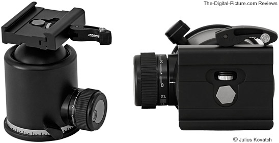

Смотрю себе штатив. До этого был простенький Rekam с встроенной 3д-головой, отслужил много лет, все руки не доходили поменять. Довольно хлипкий. Но в один морозный ноябрьский день он решил уволиться, просигнализировав об этом сломанными защелками. Теперь стоит задача купить хороший штатив. Проводить долгие вечера в чтении обзоров нет ни возможности, ни желания. Хочется взять нечто хорошее, пусть не самое-самое, но чтобы вопрос закрыть один раз и надолго.
С карбоном, числом секций, высотой в общих чертах понятно. Пока ориентируюсь на карбон, высоту в районе 1700 (без головы), три секции (хотя подумываю и о 4 из условий портативности). Неясности начинаются с выбором головки, поскольку на практике дела с отдельными головами не имел.
Вопросы пока такие:
1) Benro - в принципе стоит/не стоит? Исходя из задачи забыть о проблеме надолго.
2) Одной головой обойдусь? Если брать 3Д-головку (для панорам требуется), для авиафото она полноценна, или шаровая существенно лучше?
3) Правильно понимаю, что в принципе к штативу одной марки можно подбирать и голову другой марки?
Пока варианты такие, например:
http://www.onlinetrade.ru/catalogue..._benro_c_297_hvc-40331.html#place_breadcrumbs - интересен своей центральной штангой с поворотным креплением, мне это очень пригодится.
http://www.onlinetrade.ru/catalogue...iv_benro_c_297ex-50839.html#place_breadcrumbs - в сущности то же, только с защелками на ногах, как я понимаю
Голову из трех 3д-вариантов выбрал просто исходя из макс. нагрузки, с запасом (HD-18 макс. 4 кг, у этой 8 кг) - мне пока нечем 4 кг подгрузить, но в будущем появится...
http://www.onlinetrade.ru/catalogue...a_benro_hd_28_3d-49576.html#place_breadcrumbs
Уже давно пользую Manfrotto, штатив 55ой серии, люмень, три секции. Только мой постарее, без уровня и горизонтальной кстановки чкнтральной колонки. Очень нравятся регулируемые защёлки.
Голова Manfrotto 488RC2, вполне пригодна для панорам, отдельно вращается в горизонте. Ещё есть 484-я голова, но использую её только на горилаподе, когда налегке.
Без сомнений рекомендую такую комбинацию, с карбоном должно быть ещё лучше.
Уже несколько лет пользуюсь такой комбинацией:
- штатив Manfrotto 055CXPro03 (карбон) - покупная цена ок 400 долл в Англии
- шаровая головка Manfrotto серии 468 гидростат, около 200 долл., хороша для ландшафтов, больших выдержек, длинных зумов, ветра. Рекомендую помимо обычной штатной прямоугольной системы зажим-плашка использовать шестигранную, более жесткую.
- для видео и все чаще для фото идет "вязкая" головка Gitzo G2180, легкая и компактная и относительно недорогая - 250 долл. Для авиа вязкая головка вообще незаменима, тк позволяет снимать объекты в движении и дает дополнительную стабилизацию. Шаровая в таких ситуациях бесполезна.
Да, не самый лучший комплект, но бюджет есть бюджет, вес есть вес, и он меня вполне устраивает.
С продукцией Benro (не путать с Benbo, что неплохо) не знаком. Вообще при выборе штатива и головок я бы, как и Сеня, ориентировался на продукцию "Manfrotto" ( у них сейчас новые линейки, очень интересные), а если есть деньги - "Gitzo" (не путать с Giotto, гуано).
Ну и, конечно, Real Right Stuff (RSS), это супер, если есть деньги и возможность заказывать из Штатов. Комбинировать продукцию разных фирм вполне возможно, как правило есть совместимость по резьбе крепления головки.
Обратите внимание на систему крепления головки к фотоаппарату. Например, у Manfrotto, RSS и Gitzo они разные, и плашки, и зажимные площадки (не знаю, как правильно по-русски), общая закономерность - чем быстрее и проще соединение, тем меньшую устойчивость оно обеспечивает. Люди, которые снимают для денег архитектуру и искусство, вообще пользуются стандартом Arka Swiss, не пригодным для оперативной (авиационной) съемки.
И в любом случае купите для штатива чехол с плечевым ремнем. Очень облегчает жизнь.
ПС Отлично зарекомендовал себя "карманный" разборный треножник Mafrotto с головкой 484. Легко превращается в "приклад".
