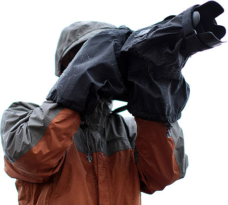

Не знаю как иным споттерам, а мне этот "плащик" приглянулся....
