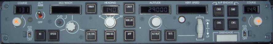

Это NG, но в принципе :
674046

так проводки от АОА1 к FCC1 и от АОА2 к FCC2 остаются.
Правда, интересно?
Я вам клянусь, что там скорее всего нет никаких проводков а есть шина данных. Общая (и вероятно их две). Но даже если есть проводки, ничего не мешает FCC 1 запросить данные у FCC2 ну и наоборот.
Вы утверждали, что эту логику нельзя поменять программно. Нет?
Так ее програмно и не поменяли.
Разве не так?
[automerge]1562046132[/automerge]
А шины это не проводки?
Что мешает. Наверное логика подключения.
Там конечно не описана ситуация с отказом FCC1 например. Скорее всего подключится 2-ой. Или если отключить FCC1 принудительно произойдет то же самое.
Но систем MCAS это по физическому принципу две независимые части FCC1и FCC2, которые чередкются в роли активных каждый полет.
И как например FCC2 запросит данные у FCC1. На недоработанном и доработанном самолете?
Я уже давно не работаю на 737 (и то были старые модели), но каким образом может автоматика вычленять один правильный параметр из дву мне не понятно.
Вручную выбирать источник воздушных сигналов- да, так сделано на А320, где три независимые системы Воздушных сигналов (не учитывая Резервной) и там методом голосования вычленяется неиспрвный датчик (хотя и эта система может ошибиться когда есть отказ двух систем, но это намного менее вероятное событие). И на А320 пилот после получения информации например Air Data SYS1 FAULT вручную переключает трехпозиционный переключатель AIR DATA в положение CAPT из положения NORM . Может быть на МАХе есть такой перекючатель- не знаю, пусть подскажут те кто работает, но мне не понятно кто и как решит- какой сигнал правильный из двух?!
Так что то что предлагает Боинг по улучшении системы MCAS - это отключение при AOA Disagree, у них просто нету возможности установить третью ADIRS на самолете на котором это изначально НЕ предусмотрено.
