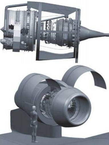

А ещё по интернетам ходила картинка кронштейна подвески SaM-а, позволяющего оставить ту же схему крепления на самом двигателе. Кстати, таким же образом бериевцы предлагали подвесить ПС на Альбатросе.

Ну а м/г - само собой... Кстати, нашёл картинку подвески SaM-а на пилоне Бе-200:
