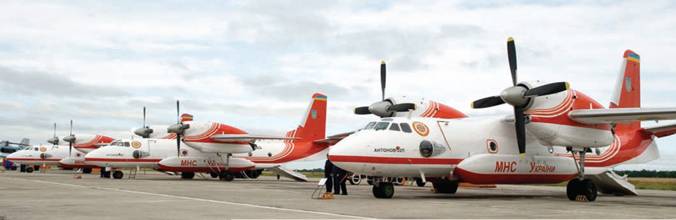

За примерами не обязательно во Францию через Канаду ходить. Есть и поближе. 8-)
Например, эти Ан-32П.
Транспортник? Крейсерская скорость у Бе-200 (~500...550км/ч) не позволяет быстро выдвигаться в р-он поиска, а ТРДД не очень экономичны отн-но своих ТВД-шных аналогов, летающих на тех же скоростях.
Вот именно, транспортник со знаком вопрос. Грузы только навалом, да и ограничения по массе присутствуют. А скорость - максимальная по РЛЭ - 530 км/ч, а крейсерская выходит в пределах 400.
