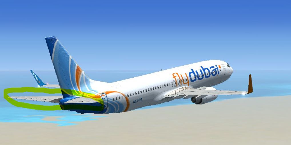

Выигранное время потратить на возвращение стабилизатора "на кабрирование" ручным способом (колесо)
ИМХО эфиопы делали на "точно таком же как НГ" самолете все точно, в соответствии с этими рекомендациями. Не помогло. Значит Макс и на малых углах тангажа не такой же как НГ
Ростов. Убираем смуту. "Убегающий стабилизатор".
Последние дни принесли что-то более определенное по катастрофе Б737 под Ростовом. Уже расшифрованы самописцы - и параметрический и звуковой. И есть результат предварительного расследования, который каким-то образом разошелся по рукам. Если принять эти данные на веру, то становится ясна причина…denokan.livejournal.com
Через "американские горки" можно, если высоты и запаса по скорости хватит.Не хватит у пилотов сил и времени РУЧНЫМ способом вернуть стабилизатор
А как же кабрирующий момент от двигателей?Ну сколько можно. Не хватит у пилотов сил и времени РУЧНЫМ способом вернуть стабилизатор. СЧитали уже, это по сути нужно руками приподнять хвост довольно тяжелого самолета на целый метр.. .
Кто сильнее, кит или слон?А как же кабрирующий момент от двигателей?
Приказом угле атаки и какой скорости усилия при перекладке стаба найменьшие или найбольшие?Кто сильнее, кит или слон?
Момент от двигателей несколько уменьшает влияние стаба, но никак не влияет на усилие, которой определяется углом атаки и скоростью.
На тренажере получается (про описанном выше сценарии). Но руками открутить стабилизатор уже не получится, не отпустив штурвал. Собственно, это в Эфиопии и было продемонстрировано.denokan, Денис, раз вы уже тут, проясните пожалуйста вопрос - при стабе полностью на пикирование для вывода эффективности руля высоты не хватает, или сил его отклонить?
То есть руля высоты таки хватает (если считать, что тренажер точно воспроизводит динамику).На тренажере получается
При дополнительной загрузке + 46 кг от загружателей в том числе?На тренажере получается (про описанном выше сценарии)
Вроде как, чем меньше РВ отклонен от нейтрального положения тем легче. Соответственно, если дать стабу далеко уйти, а затем компенсировать это отклонением РВ, вернуть стаб назад будет сложно.Очевидно, что чем меньше скорость и угол (атаки) стаба, тем легче.
Так я это и имел ввиду.чем меньше РВ отклонен от нейтрального положения тем легче
