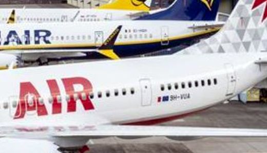

samoletina, уже бобсь спрашивать со своей внимательностью, а куда смотреть? Там вроде у всех трёх самолетов за крылом дверь с маленьким окошком
да увидела, тогда еще более непонятно - почему в Ryanair на seat map у них нет этого выхода вообще

Я не про то, что останавливают, а про то, что по сути дверь как аварийный выход используется только у небольшого количества бортов ( это мы пока не поняли, если используется и у RYANAIR - другое дело, но на схеме я не вижу дополнительного эвакуационнного выхода, только у MALTA) то делать эту "дырку" в фюзеляже получается, нужно для ВСЕХ MAX, а использует ее как аварийный выход только Мальта, у которой 80 бортов. А для других приходится делать заглушку. Это не рационально. Я про это.
Рациональней делать фюзеляжи отдельно для мальты, чем заглушки для всех остальных

Так их всего 800 или сколько там наклепали, то есть 10% в версии без заглушек. Лет через 10 их будут тысячи, тем более логично ожидать, что версия 200 будет становиться все более популярной, мало дураков возить по 189 паксов, если можно 200

Вы как-то странно представляете себе оптимизацию производства. Сейчас все фюзеляжи клепаются одинаково, т.е. не надо дополнительно контролировать, нужна здесь дыра или нет - точно нужна. Тем более, сто на момент производства неизвестно, кому пойдёт конкретный фюзеляж (ну или как минимум можно это менять, сколько раз были проблемы с перевозкой готовых).
А вы хотите, чтобы появился пункт для контроля, плюс в принципе отличие - это другие шаблоны для резки и прочее

Здесь уже технический вопрос - нужно ли делать перерасчёт конструкции фюзеляжа, если вы хотите отказаться от door frame под MCEED? И главное - на сколько это рационально в материальном плане для разработчика?
Drusha, и куча сертификаций, плюс невозможность конвертации,что снижает ликвидность на вторичке.

Тут вы ошибаетесь, возможно потому, что смотрите картинку салона для обычного 737-800 или же 737-8. Всего MAX200 произведено 137 бортов, летают у 4х операторов: Ryanair, Malta, Buzz и Akasa. Все скомпонованы на 197 кресел, при таком числе они не могут деактивировать эту дверь по правилам сертификации, потому что ограничение будет 189 кресел. Я легко нашел в интернете картинку, где указан этот дополнительный выход. Ищите конкретно MAX200.
PS: у мальты не 80 бортов, а 39.

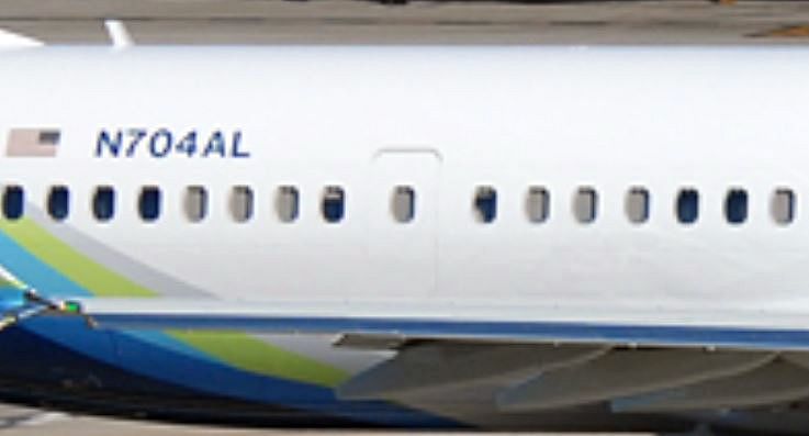

Но в авиации, все-таки, безопасность командует, и тут возникает вопрос, что вероятность происшествий с заглушкой больше, чем без нее. Что и доказал случай с Аляской.
Этот случай доказал, что случайные события случаются с вероятностью "весьма низкая" - один случай этот на 980 единиц произведенных МАХ разных серий, если предположить, что каждый самолет налетал 1 тысячу часов, то 980000 часов составил налет на одно событие.

Я имею в виду, что заглушка придумана из-за того, чтобы оптимизировать производство и поставлять одну деталь для MAX 200 и 900 - с заглушкой. Так вот, дверь нужна только 80 бортам. Есть ли смысл настлько оптимизировать, если приходится ставить заглушки на бОльшее колво самолетов?
На этих фото видна (надеюсь) разница в том, как выглядят аварийные выходы и заглушка на их месте.
