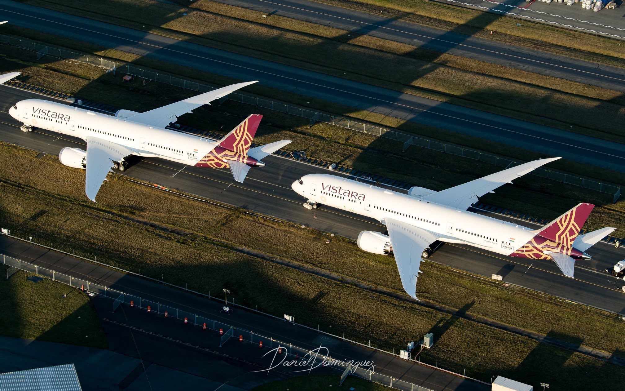

Ух ты еще и Вистара!
EK1GDNrVUAEBFL9.jpg:large
Приземлят?
