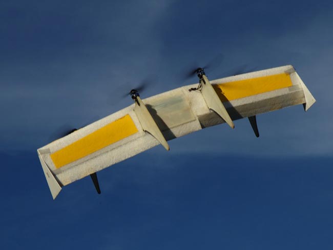

ну и такие схемы тоже (взлетает как квадрокоптер, далее по-самолётному)
всяко лучше орнито...
