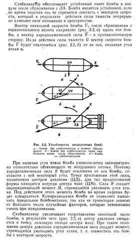

"Стабилизатор бомбы обеспечивает устойчивый полет бомбы после отделения от летательного аппарата. Бомба является устойчивой, если во время падения ее ось стремится совпасть с вектором скорости, который в результате действия силы тяжести непрерывно изменяет свое положение в пространстве.
Вектор начальной скорости после сбрасывания с горизонтального полета направлен вдоль оси бомбы, а вектор аэродинамической силы - в противоположную сторону. Из-за действия силы тяжести вектор скорости бомбы будет отклоняться от ее оси, создавая угол атаки.
При наличии угла атаки бомба располагается несимметрично относительно обтекающего ее воздушного потока. Поэтому аэродинамическая сила будет отклонена от оси бомбы, составляя с ней некоторый угол. Точка приложения этой силы, называемая центром давления, для тел продолготоватой формы находится впереди центра масс. Аэродинамическая сила создает поэтому опрокидывающий момент, стремящийся увеличить угол атаки. Под действием этого момента бомба начнет кувыркаться, но кувыркающаяся бомба не позволяет вести прицельное бомбометание, так как ее траектория зависит от большого числа случайных факторов, которые невозмолжно учесть при прицеливании.
Поэтому бомбы оснащены стабилизатором, который увеличивает сопротивление хвостовой части бомбы, в результате чего центр давления смещается в точку, лежащую позади центра масс. При таком положении центра давления аэродинамическая сила создает момент, стремящийся уменьшить угол атаки, то есть совместить ось бомбы с вектором скорости."
Занавес. Дети сидят, как пораженные громом, из открытых ртов вываливается еще непережеванная манная каша. Пауза. Ураган мыслей. И вдруг все разом начинают говорить. Что они там говорят-то, дорогой backfire?

Серьезно? И Ручечник согласен? А вот и выходные данные источника:
Боевая авиационная техника. Авиационное вооружение.
Под редакцией профессора, доктора технических наук Д. И. Гладкова
Москва
Военное издательство
1987
Авторы: Гладков, Балуев, Григорьев, Дорофеев, Герасимов, Дмитриев, Закутаев, Иванушкин, Семенцов, Федяй.
Рецензенты: лауреат Ленинской премии кадидат технических наук Панков, Нефедов.
10 человек писали, двое рецензировали,

Уссуриец, еще раз - Ваша (или из учебника) фраза "Поэтому бомбы оснащены стабилизатором, который увеличивает сопротивление хвостовой части бомбы, в результате чего центр давления смещается в точку, лежащую позади центра масс" - хрень, потому что создает у не очень продвинутого читателя впечатление, что именно сила сопротивления стабилизирует бомбу.
Авторы, возможно, не представляли что их могут столь извращенно понять - стабилизатор, конечно, сопротивление увеличит, но сила сопротивления практически не вносит вклада в стабилизацию бомбы.
Вы бы и сами это поняли, если бы вместо перечисления регалий нарисовали бомбу, расписали силы действующие на стабилизатор и посмотрели, какие силы вносят вклад в моменты. Ну если бы вообще попробовали подумать. Я ошибался, думая что Вы представляете аэродинамику только на уровне бомбы, и поэтому к ней все сводите - Вы и аэродинамику бомбы не представляете. Так что удачи Вам в постижение этой науки, пусть и по учебникам про бомбы. Я, безусловно, был неправ, пытаясь что-то Вам объяснить про моменты - просто не в коня корм.

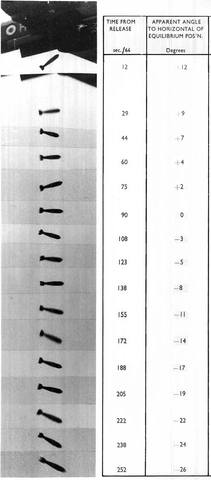

Не нравятся "неудачные" рисунки - можете посмотреть на фото как выглядит процесс стабилизации 500-фунтовой авиабомбы после сброса.
Уссуриец, и что Вы фоткой-то доказать хотите? Расписаны, говорите, моменты? Безусловно - а сами-то Вы в состоянии их расписать?

И Ваши фотографии никоим образом не опровергают того факта, что именно подъемная сила на стабилизаторе и создает стабилизирующий момент.
