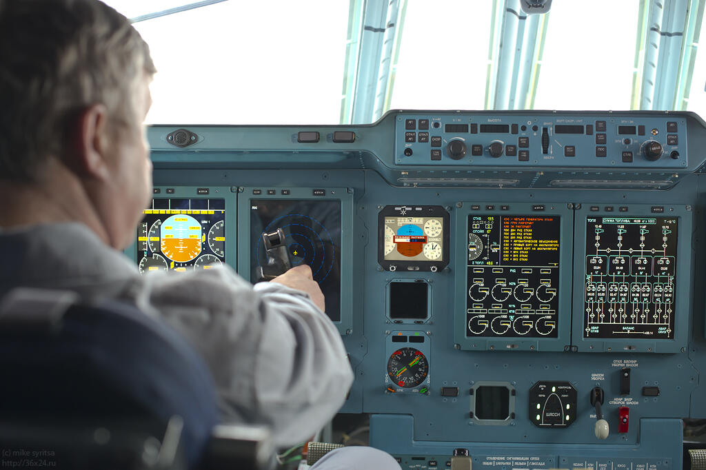

1. Кабина Ка-52 изначально разрабатывалась с учетом "современных тенденций" (экраны вместо приборов) - так?
2. Кабина ещё первых 204 была уже с экранами - так?
3. На фото с A.net - кабина A400? Его опять-же изначально разрабатывали под новую электронику и системы отображения - так?
Так что любители "дизайна" сначала бы подумали о том, что на панелях в кабине 476-го были десятки "будильников" - и поэтому как не извращайся с "дизайном" - пустое место не заполнишь "еще чем-нибудь".
Можно наверно было "подвигать приборчики" для равномерного распределения по панели, но тут другой вопрос - конструкцию и крепления панелей тоже сильно менять не собирались, как я понимаю. Да и расположение знакомых нынешним экипажам элементов управления и контроля менять - чревато...
Подвигать-то как раз неверняка не было бы проблемы при желании - т.к. конструкция приборной доски в любом случае новая. Но размещение индикаторов и органов управления на доске приборов - вопрос эргономических требований и конструктивных возможностей и никакакого отношения к технической эстетике не имеет. Что приведеные примеры как раз и демонстрируют - дизайнер там нигде не работал (кстати, последняя фотка - кабина С-17). Разве что можно было бы сделать какие-нибудь аккуратные фальш-панели, зашивки на доску, пульты, переплет фонаря и стенки кабины.. - но тут действительно стоит подождать серийных бортов прежде чем начинать ругаться.
На C-130 не побоялись этого. Органы упр-ния (те же РУДы), конечно, оставили, в основном, на местах.
На сколько я в курсе, на текущий момент это ещё не совсем "честная" цифровая/стеклянная кабина, пока это переходный вариант. Сначала надо решить все вопросы с функциональностью, а потом уж можно будет и дизайн с эргономикой в порядок привести.
А пока, приходится признать, что пульты сделаны весьма грубо, про эстетику тем более говорить бессмысленно ... :(
Да что вы к дизайну кабины прицепились. Радоваться надо, что выбросили оттуда весь металлолом и заменили электроникой. Уверен, что при следующей итерации кабина преобразится и туда напихают новомодных побрякушек.
Так как металлолома/будильников в оригинале было много, то кабина сразу опустела...
Если бы не не пожелания закзчика то и штурмана оттуда можно было смело выбросить.
Вот кстати как выглядит С-130 со стеклянной кабиной. Люди вместо того, чтобы оправдываться и отбрехиваться почему они делать ничего не будут, не поленились все сделать аккуратно и эргономично:
Дорогие товарищи! Давайте не будем путать Божий дар (серийную машину) с яичницей (первый опытный), да к тому же фотки 476 и остальных сделаны с разных ракурсов. Все уже не так плохо, а будет еще лучше.

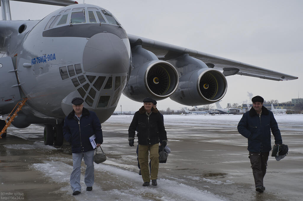

Пресс-релиз ОАО «Авиационный комплекс им. С.В.Ильюшина»
Сегодня в подмосковном Жуковском состоялся первый испытательный полет российского модифицированного военно-транспортного самолета Ил-76МД-90А. Перспективный самолет разработан конструкторским коллективом Авиационного комплекса им. С.В. Ильюшина. Полет проходил под командованием заслуженного летчика испытателя РФ героя России Николая Куимова.
Самолет находился в воздухе 1 час 55 минут на высотах от 2 до 10 тыс. метров. Вся заявленная программа была выполнена полностью и включала в себя оценку прочностных характеристик воздушного судна, отработку системы автоматического управления, навигационного комплекса, систем «стеклянной кабины».
Командир экипажа отметил, что «все системы работали штатно, самолет показал хорошие характеристики устойчивости и управляемости».
В настоящее время на ульяновском авиационном заводе «Авиастар-СП» ведется постройка первых трех серийных Ил-76МД-90А, поставка которых заказчику планируется в 2014 году.
