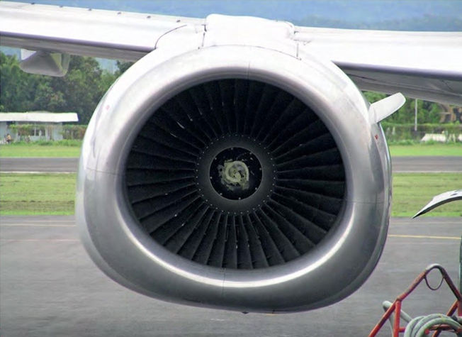

Так и двигатели под крылом на пилоне противоестественны, но зато так их удобнее обслуживать.
В корне крыла — наш выбор! :p Если наловчиться обслуживать их, все остальное становится легкотнёй.
Отчего же? Вполне там смотрятся.. и керосин самотёком охотно идёт.. и грязь/с водой от пош мимо летят..
