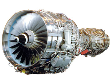

Генераторы тоже снизу? Проехались по полосе коробкой навесных агрегатов? Потеряли генераторы и всю гидравлику?
Нужен бы был генератор - запустили бы ВСУ. ВСУ то хвосте, и от удара явно не пострадала.

Какой у этого "эрбаса" двигатель стоял?
Если V2500, то у него коробка приводов аккурат снизу.

Очень похоже, что картер AGB повредили, масло начало вытекать (может, белёсый шлейф - это масло и есть?).
И в какой-то момент AGB просто заклинило.
Да, похоже. Я думаю что шлейфы (они от обоих движков видны) это гидрашка и масло
