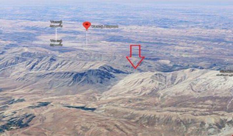

Картинка с иранского новостного сайта.
Если так, то предыдущие координаты места падения были сильно не точны: расстояние до Ясуджа не 22, а 14 км, да и ближайшая деревенька - не Кахнаган.
Бог весть, какая там схема захода, но, судя по рельефу, борту следовало держаться либо сильно выше, либо сильно левее.
Судя по данным FR, скорость снижения с эшелона у борта была порядка 20 ft/s, на падение совсем не похоже. То есть, как заметил 310, снижаться, возможно, стали рановато, либо летели не там, где думали. По идее, должна была сработать сигнализация о близости земли

Как показывает FR для аналогичных рейсов, над горами Дена ATR летит со скоростью ~450-500 км/час. Чтобы врезаться в гору на высоте ~13000 ft при скорости снижения 20 ft/s, борт должен был снижаться ещё ~200 секунд после последней отметки FR. Следовательно, последняя отметка поступила за ~28 км и 3 минуты до столкновения. Оставшиеся 14 км до ВПП Ясуджа - это ещё примерно 100 сек. За это время борт снизился бы ещё на 2000 ft при той же скорости снижения. То есть был бы на высоте ~3,5 км. Даже если схема захода "каплевидная", с отворотом, всё равно как-то высоковато. Из этих соображений представляется более вероятным, что борт должен был лететь левее, чтобы выйти на "каплю" подальше от Ясуджа и успеть сбросить высоту и скорость. То есть, возможно, борт ошибся не с началом снижения, а уклонился от маршрута вправо.
Судя по видео из вертолета над местом падения как раз самолет врезался в склон недалеко от вершины горы, которую можно было обойти и слева и справа...Причины пока не ясны...

Судя по картинке в ущелье не попали, хотя всегда надо держать высоту полета выше соседних вершин ущелья....
