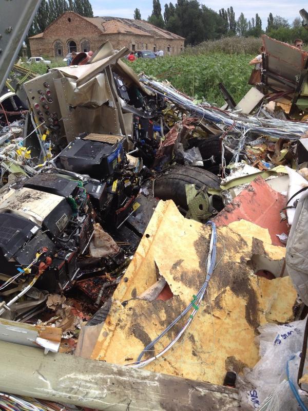

Обломки Боинга с поражающими элементами были украдены?
Похоже, в деле Боинга MH17 назревает громкий скандал. Председатель комиссии DSB, ведущей техническое расследование в беседе с журналистом заявил, что при сборе обломков команда не нашла электроники кокпита. Интересно, кому и для чего так понадобилась электроника кокпита Боинга, что её не постеснялись стащить прямо с места падения обломков? Поскольку основной удар облака шрапнели пришёлся на кокпит, в разбитой приборной панели практически наверняка застряли поражающие элементы ракеты земля-воздух. И именно они и представляли главную цель похитителей.
Интересно - кто же это заметает следы и похищает улики?

Как вы заметили, не делается никаких выводов. Просто задаются вопросы и приводятся факты. Электроника кокпита была на месте падения? Была, есть даже фотографии. Когда допустили до сбора и вывоза остатков самолета, ее уже не обнаружили на месте.
Куда она делась?
Как уже известно, основное поражение - это как раз кабина пилотов.
По поводу дуршлага - все зависит от того, как накрыло Боинг. Например, если облако поражающих элементов только задело самолет, а не нашпиговало его по самое не балуйся.
И цитирую автора блога:
Разумеется, все улики не пропали. Собрано около 500 металлических образцов, из них 25 - железные инородные тела извлечённые из тел погибших. В настоящее время известно, что они не могли быть деталями самолёта. Это рассматривается как важная часть доказательной базы.
Тут скорее интересен сам факт пропажи электроники кокпита. Ведь её состояние могло пролить свет на то, почему именно чёрные ящики резко перестали фиксировать параметры самолёта и записывать звук.
Ну началось! Русские сбили "буком", но следов "бука" нет ... а потому что все следы украли русские!!
При поражении ЗР земля-воздух, поражающие элементы "засядут" во всем самолете. Там их несколько десятков тысяч. Дуршлаг видели? Вот примерно так будет выглядеть. Так что надо не только кокпит своровывать, но и всю переднюю часть самолета, как минимум.
Из "друшлага" выковырять застрявший там поражающий элемент не оставив следов не проблема. Вытянул - и никто и не заметит, что там что-то было. Другое дело выковырять поражающий элемент застрявший внутри электронного прибора. Следы выковыривания останутся. А так: нет приборов - нет проблемы, поди докажи, что ради заметания следов приборы исчезли, а не ради цветного металла..
Это не так, если подрыв осуществлён в непосредственной близости от кабины.
Взяв в качестве гипотезы "Бук", посмотрите, как расходятся поражающие элементы БЧ его ракеты. Вполне возможно локальное, но очень интенсивное поражение, что мы и наблюдаем на фотографиях передней части самолёта.
Это также неверно.
Судя по фотографиям вскрытой БЧ ракеты 9М38, ГПЭ там всего лишь несколько сотен (во всяком случае, не более тысячи).
Друшлаг же в носовой части имеет место, однако, обусловлен он, по большей части, мелкими осколками корпуса и оборудования ракеты.
Однако, и отверстия от крупных объектов там ясно видны.[/QUOTE]
Кокпит никто не своровывал.
Речь идёт об исчезнувших элементах оснащения кабины пилотов, которые присутствовали на ранних фотографиях с места катастрофы.
При поражении современными ЗРК - обязательно. Там БЧ солидная, как раз расчитанная на создание облака из ПЭ против маневрирующей цели, чтобы хоть краем, да зацепило.
Именно по причине последнего, Ваше первое утверждение неверно.
Облако ПЭ, судя по информации из открытых источников, имеет вовсе не такую форму, какую Вы, вероятно, себе представляете.
Это подтверждается и формой заряда (глухие передняя и задняя стенка из металла, стеклотканевая боковая поверхность).
Больше всего она похожа на узкий тор. При этом достигается гораздо бОльшая плотность осыпи за счёт уменьшения её площади.
И в этом есть вполне определённый смысл.
В зависимости от модификаций - их несколько - в пределах 10-20 тысяч ПЭ

При чем тут это? Тип облака ПЭ формируется так, чтобы с максимальной эффективностью поразить даже энергично маневрирующую цель. БЧ и ее взрыватели проектируются именно исходя из этого
Что в этом утверждении вызывает вопросы?
Поэтому поле из ПЭ может быть разным - общим является то, что при неманеврирующей цели это самое облако сработает наиболее эффективно и вероятность промаха ракеты минимальна.
P.S. Информация, которой оперирую я, не из открытых источников. А из опыта, так сказать, применения.
В зависимости от модификаций - их несколько - в пределах 20 тысяч ПЭ
а минимум сколько? Я читал что, некоторые модификации содержат около 6 тысяч.
Дальше.. при подрыве пролетающей ракеты в цель чисто теоретически может попасть не более 50% (это если на нулевом растоянии). Дальше - меньше. В 4-х метрах будет процентов 20%.
Сколько из них прошли навылет? Сколько осталось в тех обломках что не вывезли в Нидерланды?
Сколько, по-вашему, должно было доехать до следователей?
Не берусь оценивать, но не обязательно это должно быть десятки тысяч...
При почти контактном подрыве и тороиде из ПЭ кабина просто перестанет существовать - прикиньте плотность исходя из десятка тысяч ПЭ даже на суммарную площадь кабины. На форуме приводились фотки по-моему тандерболта, в которого прилетело что-то гораздо менее мощное, чем ЗР БУК - и вот у него как раз бочина и выглядит, как дуршлаг. Такого мы не наблюдаем.

Да хотя бы один элемент был бы истыкан, как дуршлаг. А такого нет - видно подпалины и деформация (общефугасное действие) и видно несколько небольших отверстий разной формы. Даже 1% - это (берем минимум) 60 штук. А тут процент при таком близком подрыве должен быть куда как большим. И - при стрельбе по неманеврирующей цели - вероятность промаха невелика. Должна была вьехать точно и на траектории сближения произвести подрыв БЧ по радиовзрывателю. Ей промахиваться незачем, она сконструирована поражать куда более сложные, чем гражданский борт, цели. И успешно это делает
При близком разрыве большее влияние на характер разрушений окажет ударная волна взрыва, которая может просто разорвать изрешеченный фрагмент на мелкие осколки, коих никто никогда не найдет.
Это все вероятностные характеристики...А в жизни оно всяко бывает.
И, к сожалению (к счастью) мы не располагаем репрезентативной статистикой поражений ракетами земля-воздух больших слабоманёвренных целей.
TOWA, увы, она уже накапливается. Можно посмотреть на обломки злосчастного ТУ-154 те, что подняли. Или A-300 Иранского. Там дырки менее частые, зато везде. Видно что в обеих случаях ракета сработала до отвращения штатно. Если оперировать вероятностными терминами, то вероятность промаха по неманеврирующей, радиозаметной большеразмерной цели в разы, а то и на порядки меньше, чем по цели мелкой, малоотражающей и способной уворачиваться со значительными перегрузками.
Насчёт сотен - я загнул, конечно (зрительная память подвела).
Но, судя по фотографиям отсюда,
http://www.avsim.su/forum/topic/135...ia-airlines-близ-донецка-без-политики/page-36
десятками тысяч там и не пахнет. Более реалистично - 2-4 тысячи готовых ПЭ. Тот, что был на кирпиче - самый мелкий из трёх видов. Два других крупнее и массивнее.
Приняв массу ПЭ примерно 50 кг, и средний вес каждого порядка 20 граммов, получим цифру около 2,5 тыс. ПЭ.
