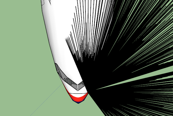

Кто-то тут умеет рисовать 3D модели?
Вот умеющий нарисовал в 3D то, что утверждает АА,
по нарисованному АА годографу разлета ПЭ в динамике:
Двигатель попадает, а вот кабину лишь слегка, задевается только краешек левого кресла, приборная панель вообще не попадает.
Вид сверху:
Вид на кресло КВС сзади:
Подробности:
http://flight-mh17.livejournal.com/141208.html?thread=2310552#t2347416
Вы действительно считаете, что для каких-либо выводов достаточно лишь уметь рисовать в 3д?
Только чтобы представлять себе, куда летят ПЭ при утверждаемых AA координатах точки взрыва, азимуте и угле возвышения ракеты в момент взрыва. По их же рисункам динамических углов разлета. И сравнить с утверждениями DSB. На проекциях этого не видно. Видно только в 3D.
Если Вы можете смоделировать траектории ПЭ хотя бы без учета атмосферы и рикошетов - будет еще лучше.
Эх, Лена, если бы для этого было достаточно "уметь рисовать в 3д", то нам половина инженерных профессий была бы просто не нужна. То, что находится в вашей ссылке - это не анализ, а почеркушки. Я не понимаю, как это можно рассматривать всерьез.
Вот это нарисовал АА (слайд 16):
Поместите это в указанную АА точку с указанными АА углами из Зарощенского. Не на проекциях, а в 3D. И посмотрите, куда полетят ПЭ.
