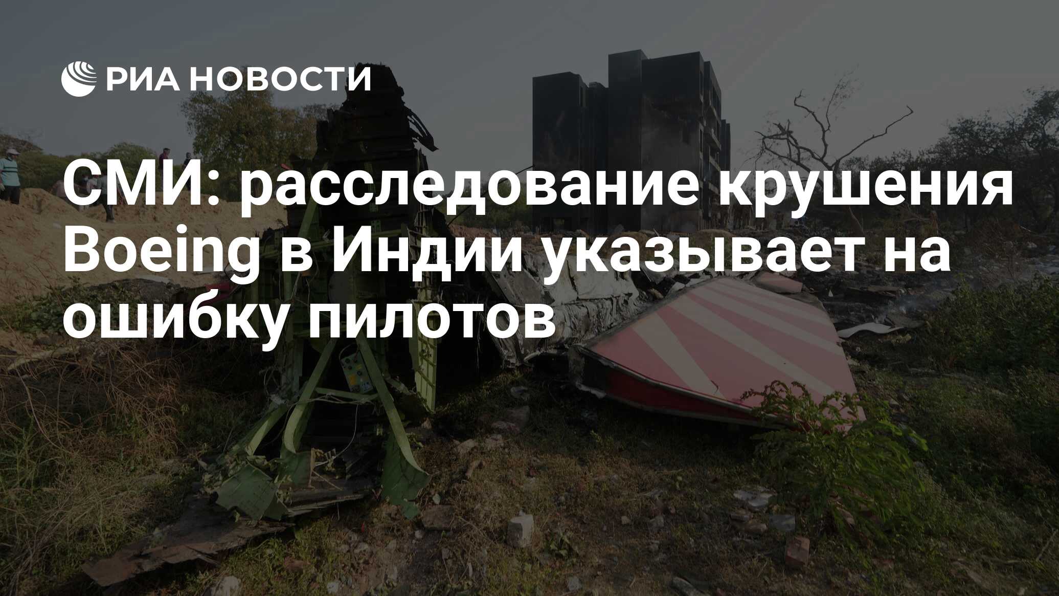

Индийские СМИ возмущены "утечками" на тему "пилоты сознательно перевели переключатели" [и угробили самолет].
Прозрачно намекают, что это попытка выгораживать Боинг.
Битва только разворачивается...
Элементарно бороться с такими "утечками" - достаточно опубликовать ПО. Естественно если не было сознательного выключения двигателей.
