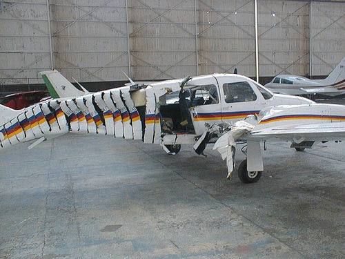

В принципе есть же классический пример, что и как винтом может натворить. Самолет чуть другой, но идея понятна.
А у гостилицкого "пайпера" обшивка ХЧФ, получается, очень сильно смята.
Причем смята, такое впечатление, не при ударе о землю, а еще при первичным ударом, при столкновении.
Кстати, если судить по лопасти самого "пайпера", то его мотор уже в воздухе не работал (? выключен)
Black Cat, на этом фото результат другого события: пострадавший стоял на тормозах, а в него въехали на рулении. Ещё бы хотелось увидеть винт того, кто въехал. А заодно и мотораму.
Что другое - то понятно, да еще и на земле тем более.
Это к характеру повреждений - рез от кончика лопасти достаточно чистый, он так обшивку не заминает.
(что-то похожее на такой рез, кстати, у "пайпера" аккурат за кабиной)
И сама лопасть вполне выдержала - режет и режет, вон сколько "нарезать" может (это уже про немца-"семинола" опять).
