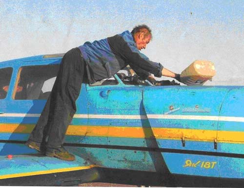

Кстати, я не помню, а у Як-18 перкаль или он алюминиевый?
Перкаль уже давно не применяют. Для обшивки крыльев и хвостового оперения на самолете Як-18Т применяется хлопчатобумажная авиационная ткань АМ -100 . На разбившемся СТ-2 , аналогично, тоже АМ-100.
p.s.
АМ-100 имеет улучшенные характеристики по сравнению с перкалем, хотя суть, в общем-то, оставалась той же - техническая ткань.
